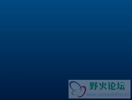

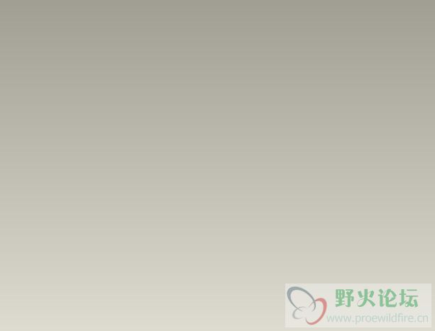

4.jpg 打开4.0默认工作界面色彩是浅灰色,工作时看到这种色彩看的不清楚,可以不习惯吧,如果我用4.0每次我都会从视图系统颜色里修改成Pre-Wildfire方案,每次打开要设置一次很麻烦啊,怎样可以设置成这种Pre-Wildfire方案保存可以每次打开PROE都是这种颜色 5.jpg ,有那位知道的,谢谢

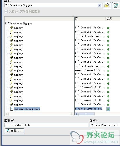

进入系统颜色  点编辑    我的颜色是  上0,0,0  下227,225,213   修改后保存scl文件到启动目录
工具里面的选项  , 创建 system_colors_file 选项,并指定scl文件位置  例如:F:\Proe4\syscol.scl  添加即可

1.系统颜色设置好后,在系统颜色的窗口右上角点文件----另存为。存到启动目录下
2.在config.pro 中设置:system_colors_file,参数值为scl文件全路径名
如:system_colors_file=E:\WORK\syscol.scl

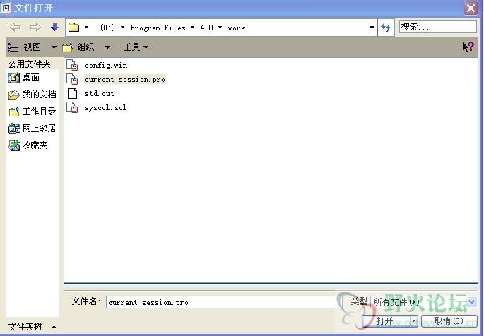

1.jpg 我在启动目录找不到config.pro文件啊,要怎么创建
