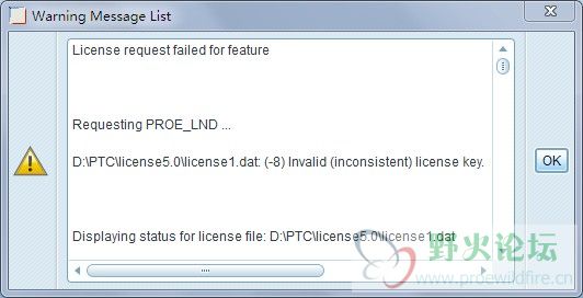

按照论坛上的教程完成安装,但安装后无法运行,如图:
电脑配置:笔记本,i3 2310M,4G内存
系统:Win7 64位 旗舰版
说明一下,安装过程已经注意了以下问题:
1.生成了许可证文件,有线网卡和无线网卡各生成license.dat
2.安装过程非常顺畅
3.运行PTC_WF5_x64_Corrector正确,完成44个更新。
请高人指点。感激!

两个网卡,你禁用一个再装,否则它不知道你用的哪个网卡啊

试装了好几次,也有试过禁用无线网卡的,仍然不行。

运行常见错误 License request failed for feature PROE_DDiTy: -8 或 :-9  解决方法
http://www.proewildfire.cn/thread-199-1-1.html

还是不行。
同一台电脑,装ProE4.0 x64,很正常。
 楼主| 发表于 2011-6-27 22:52 | 显示全部楼层
重新下载了一个5.0 M030版本的,安装一次成功。
看来是原来那个版本的 Po Jie 有问题,呵呵。

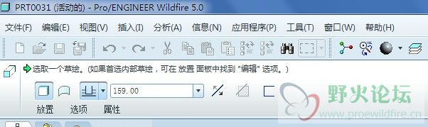

另外,如图,怎样把工具栏转移到屏幕下方?
