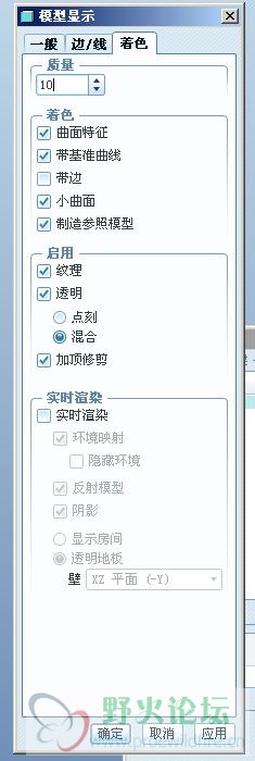

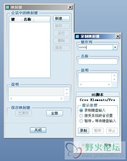

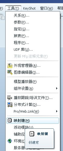

点击映射键
输入键序列后按录制,之后所有的鼠标左键单击状况都会记录下来,比如说 我键序列为“====”,按录制之后,单击  视图--显示设置--模型显示--点“边/线”--将边质量选为很高--点“着色”--点击“质量”选项的指向上的小三角按钮7次,并点选“小曲面”选项--点击确定--点击停止   于是当你连按4次“=”键的时候,就会直接重复刚才的鼠标操作了。。。
定义完映射键之后,要保存config.pro文件,保存到启动目录即可
