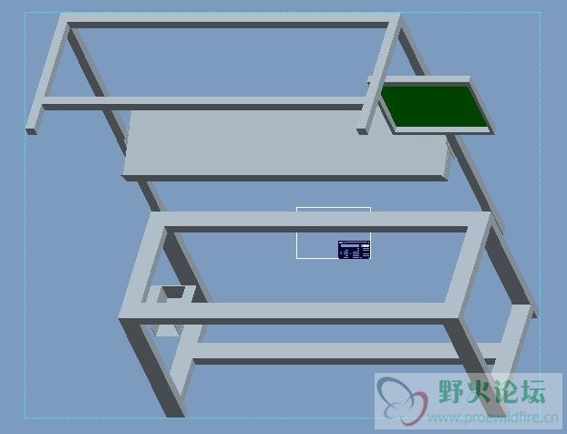

发表于 2011-6-20 16:35 | 显示全部楼层 |阅读模式
怎么把图框搞大

发表于 2011-6-20 20:04 | 显示全部楼层
呵呵,搞反了!
可修改以下模型的比例

 楼主| 发表于 2011-6-20 20:50 | 显示全部楼层
是1:1的调了不好   我想又没办法调框

发表于 2011-6-21 12:31 | 显示全部楼层
如果要调成1:1的话,除非你的东西比较小(在210X297MM以内),否则出工程图不可能1:1的

 楼主| 发表于 2011-6-21 20:59 | 显示全部楼层
回复 4# 窗外有蓝天 的帖子
  那算了 我转CAD再放大吧

发表于 2011-6-21 21:13 | 显示全部楼层
如果要打印最后还是a4图纸。如果只是用来看,把模型缩小到图框内,再输出pdf。

发表于 2011-6-22 14:37 | 显示全部楼层
为什么你必须是1:1弄??

 楼主| 发表于 2011-7-12 08:46 | 显示全部楼层
回复 8# 724293947 的帖子
1:1之后 我转CAD就不用调大小了
