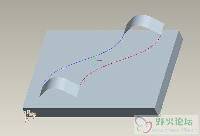

大家帮我看一下,我依葫芦画瓢都画不出来OK的效果。。。为什么!我想玩完成OK的那种效果,为什么出来相切的总是下面那种效果咧??

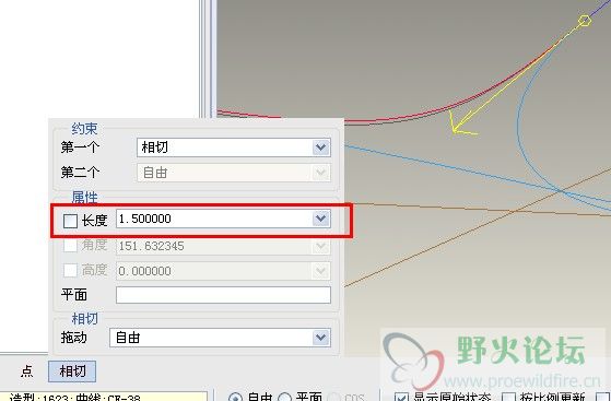

复制那个曲面的边,然后捕捉那个复制的边,设置相切后如图所示

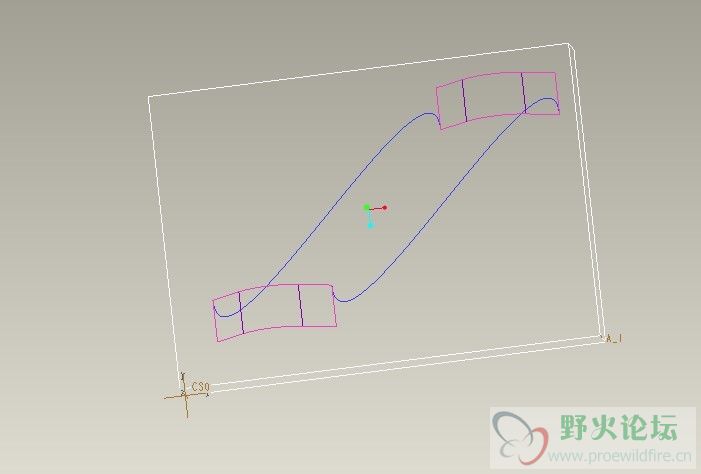

第一个图就是OK的,曲线和边相切很顺,而第二个图我画出来的也是相切,但是带了个拐弯,实体图如下,不知道为什么。。。

你这个图很明显的是方向的问题,在选择相切的时候,要选对方向
试下吧,就只有两个方向的

直接反向拖动拉杆即可,可设置拉杆长度

恩,鬼脸兄回答基本解决问题,还有可能是他造型选的参照平面不对。

不得不说楼主的模仿水平太差了!OK图上面的两个曲面和曲线是平行于长方体,而你画的两个曲面则垂直于长方体.
