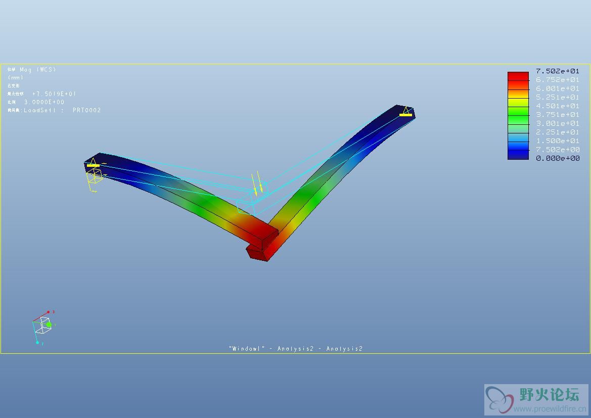

我刚开始学习proe分析,在做分析接触时,设置了两个板面接触,但为什么在显示变形时,上面的那个板进入了下面那个板的里面。

发表于 2011-6-15 11:52 | 显示全部楼层
变形比例给1就好了。

 楼主| 发表于 2011-6-15 11:59 | 显示全部楼层
回复 2# easylife0224 的帖子
是不是变形比例只能设为1或者让他变形小一点,如果值变大不行吗?

发表于 2011-6-16 09:54 | 显示全部楼层
问题可能:
1.接触类型
2.分析类型
3.约束
隐约记得哪里有个刚性物体的设置,,设置成非刚性物体就成你这样了。
[ 本帖最后由 zhou331 于 2011-6-16 14:54 编辑 ]
发表于 2011-8-18 09:13 | 显示全部楼层
应当是变形比例的问题!和分析无关!

发表于 2012-5-18 23:04 | 显示全部楼层
显示比例的问题

发表于 2013-2-4 17:39 | 显示全部楼层
你这个界面定义成自由了,应改为接触。

发表于 2013-7-16 11:55 | 显示全部楼层
一个是比例问题,一个是电脑显示问题!
