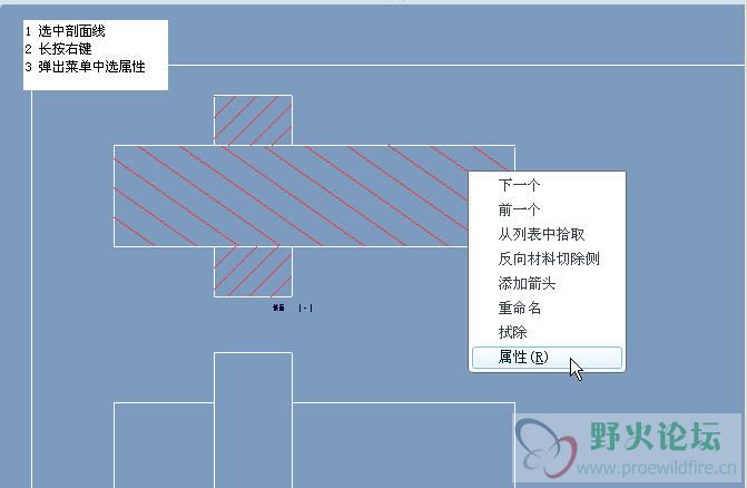

今天我做了一个输出轴系,要导出其工程图,并且对轴上的一些零件进行全剖,而保留轴的视图不变,弄了好长时间也弄不出来。那位大侠懂的,希望您给一点提示。谢谢!

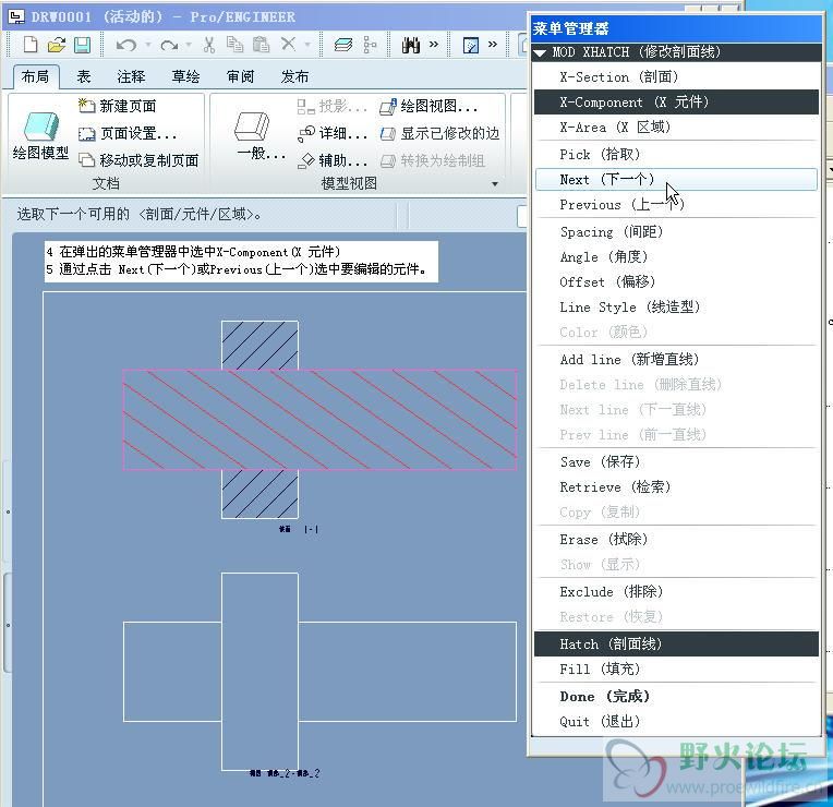

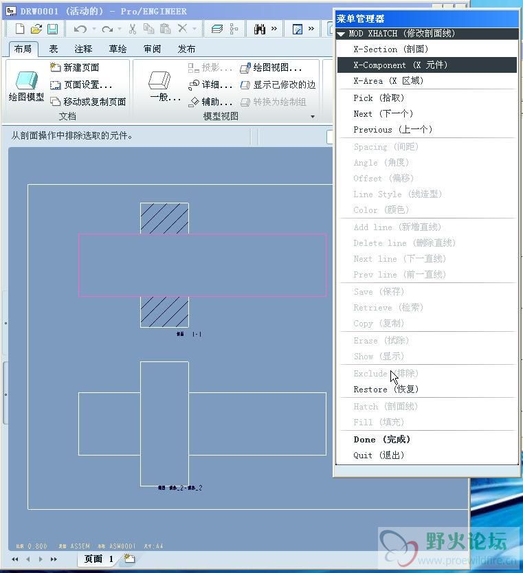

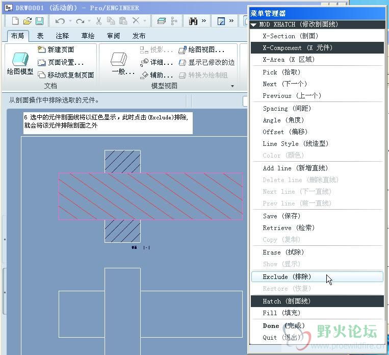

发表于 2011-6-11 09:51 | 显示全部楼层
注意看图
发表于 2011-6-11 11:12 | 显示全部楼层
你在零件模式里面弄好你要的才开始转工程图 简单多了

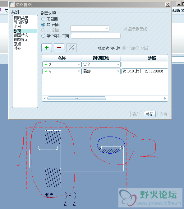

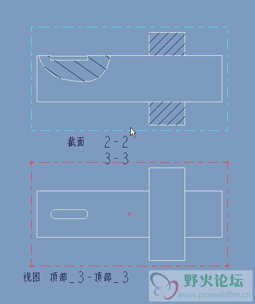

发表于 2011-6-11 15:32 | 显示全部楼层
是不是要这样
 楼主| 发表于 2011-6-11 16:13 | 显示全部楼层
回复 5# hhzxa 的帖子
嗯 ,差不多了。请问你第一个图是怎么做的?

发表于 2011-6-11 21:39 | 显示全部楼层
采用局部剖啊

发表于 2011-6-12 12:40 | 显示全部楼层
1的部分按照我二楼的方法做就可以
2的部分需要做局部剖 详细教程最好网上找一下
林清安的《PRO/ENGINEER野火4.0中文版工程图制作》 很不错的书 建议你网上找一下 基本上工程图能遇到的问题都讲到了

发表于 2011-6-12 13:33 | 显示全部楼层
谢谢了,我以为只能进行一次剖面呢。方法我是会的,就是想歪了。
