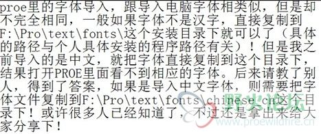

QQ截图未命名.jpg 由于不知何原因发表的文字有发表不了的文字出现,导致发表失败 ,所以就采用截图来发表了!
