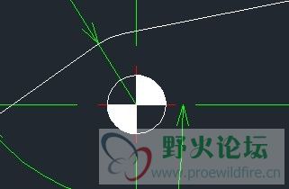

这个孔是定位基准,但画不出来,求助!

不是,就是为了与其他孔区分开来,是其他尺寸的基准,定位用的,关键是不知道怎么画

草绘出图形,填充

但填充后,工程图中并不会显示出来啊

那是一个符号:插入-----绘图符号-----自调色板。如果调色板没有也可以自己做个符号,就是:定制

自己去定制个绘图符号就可以了
