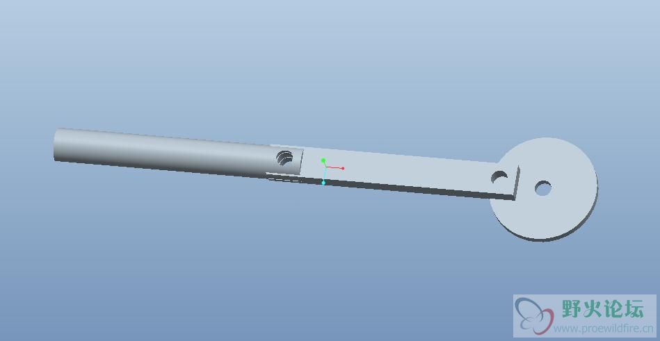

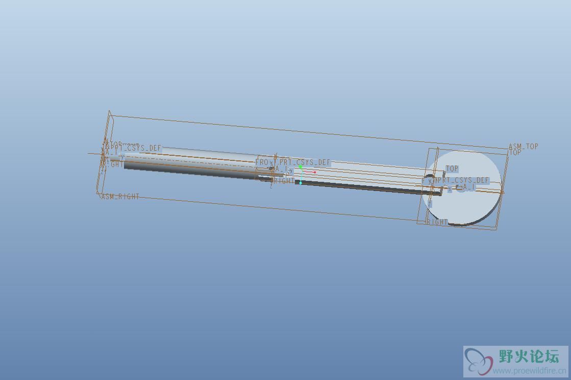

就是要把中间的杆连接左右两杆件,形成跷跷板的效应,四杆机构带动两杆先后交叉敲打。在线等高手帮助,小弟感激不尽。谢谢!

该机构的工作是无法实现的
原因:中间杆旋转时轴线为动态的,大部分时间为非水平状态,而四连干的轴线为水平,
建议: 中间杆两端加以万向节会解决

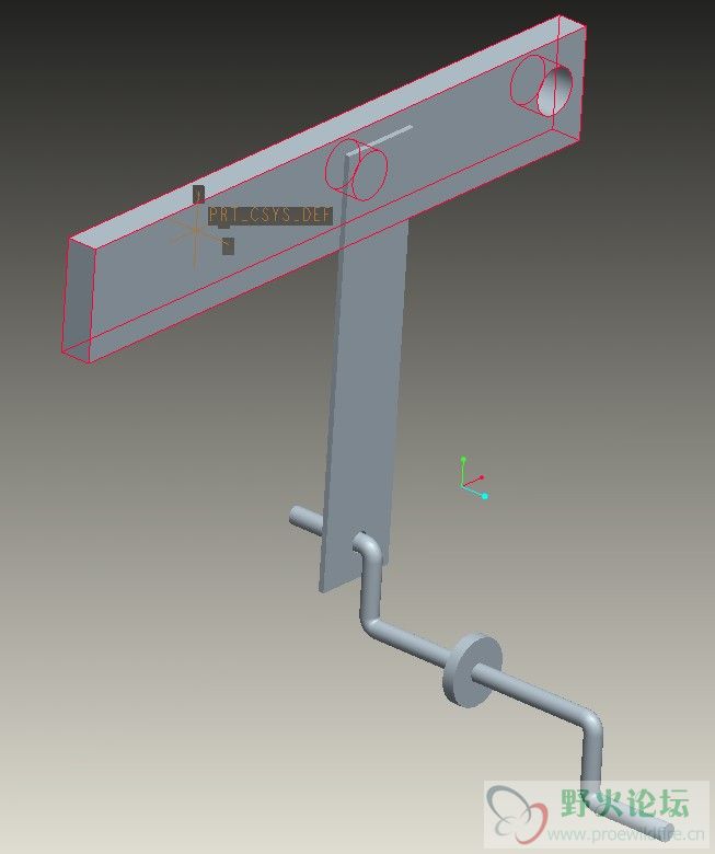

发表于 2011-6-5 01:18 | 显示全部楼层
LZ会不会有所启发?
如果非要做你原来那种的话,可以试试如下图所示

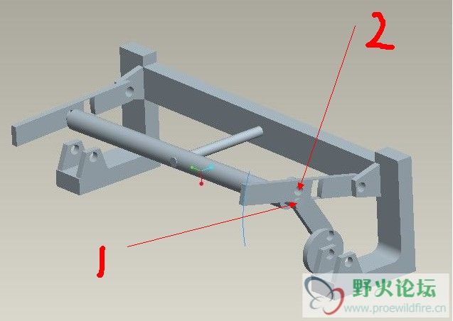

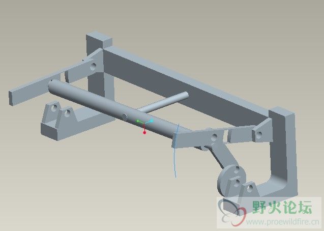

发表于 2011-6-5 10:45 | 显示全部楼层
有办法
你可以把主动轮换个方向。跟现在的方向成90度就行了。横杆的两端做一个槽,槽里面插一个连杆跟轮子连接。

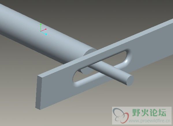

感谢氕氘氚,这是我自己先做的一个简易模型,实际上主动轮的动力是要通过齿轮输送的,你的第一个图给了我启发,让我解决了动力传递的问题,十分感谢!至于第二个图我看不太明白,他们之间的连接是靠滑动杆还是什么?麻烦详细说明一下怎么组装他们。谢谢!

第二个图其实就是在你原来的基础上,把中间的连杆的小圆柱部分加长(图中1),然后在将图中2的孔改为槽,并要有完全圆角,其他的装配和你原来的是一样的。
