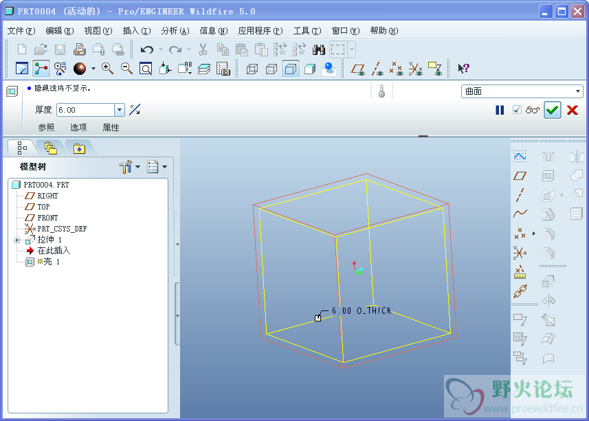

如图示正方体,是由一个实心正方体转换成钣金的,上、下、前、后、左、右六个面都是封闭的,不能用抽壳命令转换,驱动曲面也不行,请教大家这个是怎么转换成钣金的?

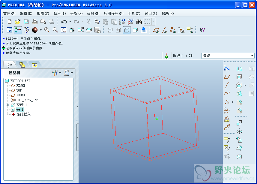

发表于 2011-6-1 14:29 | 显示全部楼层
这个钣金件是这样得到的
1 壳工具

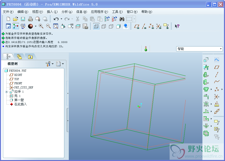

2 转换钣金,驱动曲面,任一面

发表于 2011-6-1 14:35 | 显示全部楼层
和楼主提供的图片一样,6个外侧面均显示为驱动面。
 楼主| 发表于 2011-6-1 15:40 | 显示全部楼层
原帖由 KerrZhang 于 2011-6-1 14:35 发表
高手!是我要的结果.谢谢.
