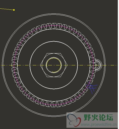

如图,那多出来的几根蓝线怎么去掉啊?

这不是曲线吗?
去层里面隐藏

就是啊,最直观的就是在prt里面隐藏掉就行了!!

新建一个图层,在图层属性里一栏,将过滤器选到曲线,然后框选所有线条,点确定后隐藏该图层就可以了

直接隐藏啊

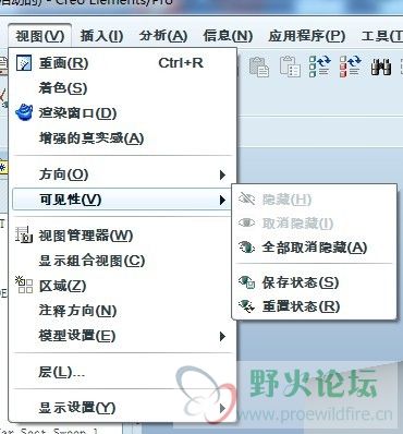

注意隐藏了之后要在 视图 可见性 中保存显示状态
不然下次打开 蓝线又会出现  其实细心的 就会发现 如果没保存显示状态 在消息区域会有提示
