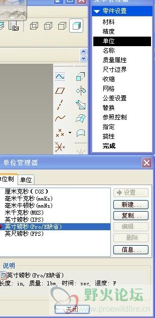

请问有没有办法将模型放大或缩小?
模型是从其他CAD系统导入的,没有尺寸参数的,无法修改。
谢谢
276
343
发表于 2011-5-27 17:33 | 显示全部楼层
可以放大和缩小,如果不知道具体尺寸放大和缩小的尺寸也不准确的。在 编辑--设置--收缩,也可以用单位转换尺寸的

你在导入的时候就有放大或缩小的选项的

解决了,谢谢大家

其实这个方法的话,有个弊端,就是整体的所有尺寸全部缩放,不能够局部或是可选择性的缩放

比例(作縮小與放大之設定)

有局部缩放的方法么?
56
67
发表于 2011-5-30 19:59 | 显示全部楼层
回复 8# cfwky 的帖子
局部尺寸用偏移自己编辑一下就是了。
