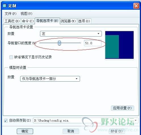

请教各位高手proe4.0中如何设定模型树和模型层树的宽度,如何使两者宽度一致,且固定大小,除非手动拖拽。谢谢了!![img][img]D:\snap1.jpg[/img][/img]

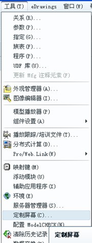

调整导航窗口宽度===OK

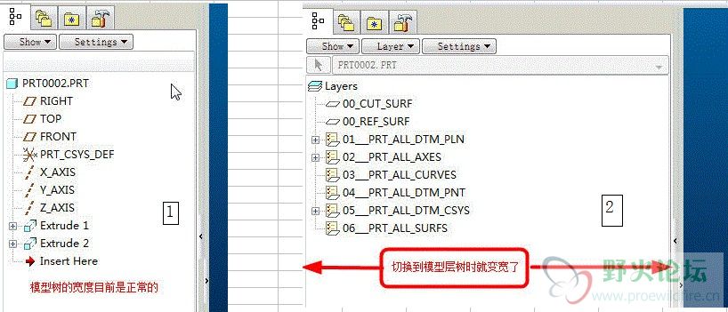

在proe4.0中这些我设置过了,我还设置了config(我的是14.1的宽屏笔记本电脑,分辨率1366x768)
windows_scale 1
set_menu_width 8
reserved_menu_space 1
为什么还会变呢?
1.刚开启软件时是ok的。
2.3d模型树切换到层模型树时会变大,再切换回去时,宽度也不会变小,如果不手动拖拽的话,下次打开新3d还是那么宽。
3.新建2d时视窗宽度会变得与图框一样大,有时也不一样大。
请教各位高手怎么解决模型树的宽度不固定的情况。
