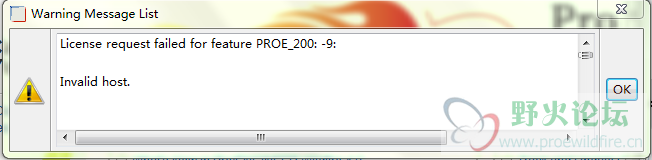

按照论坛的安装视频装的PROE,辛苦一一晚上装完,却不能用,苦啊,求高手解答

4.0 M180的许可证没有问题,只是你没有把网卡地址修改为你自己的网卡地址

把ptc-licfile文件用记事本打开,编辑 替换 查找内容为00-00-00-00-00-00 替换为你的主机的ID 修改完成并保存  就可以了
