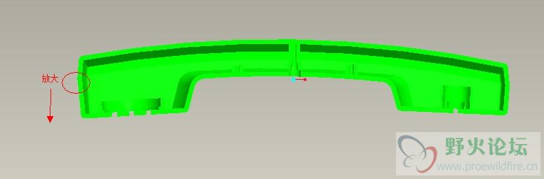

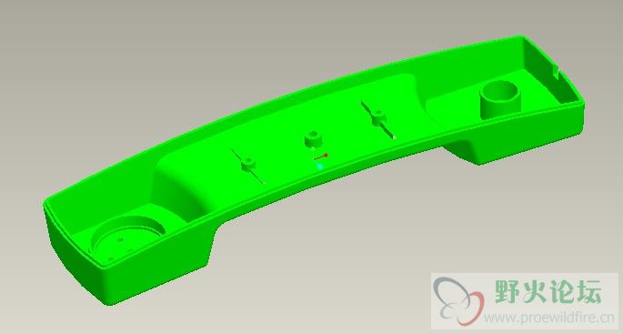

大家好,有个问题想请教下各位,我把一个电话听筒分成上盖和下盖,然后分别做唇,一个以内环为基准去除材料,一个以外环为基准去除材料,做好后结果装配不上。。表达的不好,看图吧。

1:关于唇这个命令,通常不建议使用,proe只所以把它设置成默认没有的,就是因为可以有更好的工具(偏距里面的具有拔模斜度的偏移)。
2:关于定位,这个最好的办法是在组建下,把两个零件装配好,不论是复制配合的地方做参考,或者是直接用一个零件去切另外一个,都很方便。
你这类操作正确的方法就是在组建下操作(top-down到无所谓,如果零件不多),具体的操作还请多多学习,这个是产品设计基础且核心的操作。

组件中画一个,再用这个零件去切另外一个

如果是曲面加厚的话,建议你用 曲面切,切除唇来。
