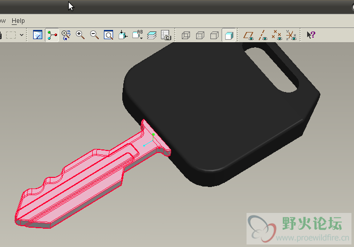

请问如何快速选取某零件一区域的表面?
如图所示那样,我想选取锁匙金属部分,如何能快速选取?
一个个表面按住ctrl选,太累了。

种子和边界面

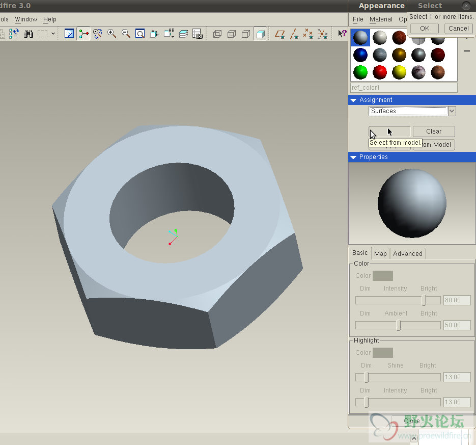

我最近想学一下渲染,在指定一些面的顔色或要在其上帖图,要选面时不知有没有快速选择面的方法。
谢谢!
(如UG那样,在类别中先选好只要表面,然后拖个方框就可以框选方框内的所有表面了,不知proe有没有类似的功能。)

点右键,看看快捷菜单中有什么!

右键没有局部全选的
