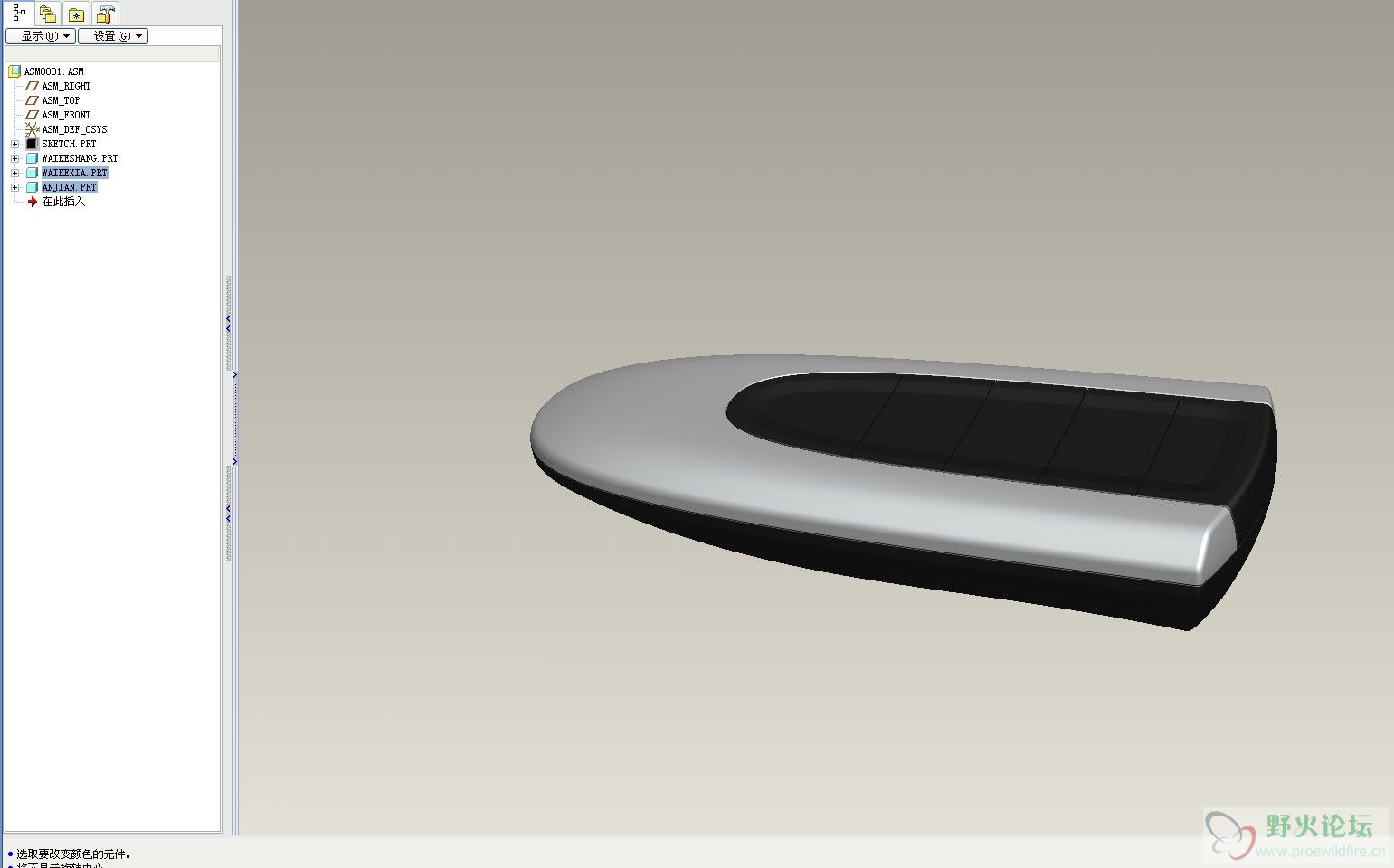

在零件建模中 基于不重新建模的条件把一个零件分开 成两个零件保存 能实现吗?如何实现? 谢谢 请各位大侠支招。

这是我前些天做的文件,4.0文件,解压打开后,要先将名为sketch的零件的特征树拉到底,然后保存,然后再将其余零件的特征树拉到底保存即可,
这种模型的思路就是先建立整体外形特征,并建立好需要分件的曲面,然后发布建立好的整体模型特征和分件曲面,这样再新建零件的时候直接就可以复制这些发布好的特征,通过设计好的分件曲面,就可以裁剪出你想要的零件
当要做修改的时候,只需要修改当初发布几何那个PRT,然后再生整个组件即可
希望分享更好的思路哈
