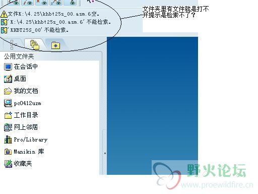

[求助] 单位画的图用移动硬盘带回家作可是打不开;为什么?

你家里的电脑上PROE版本是不是要底一些?

发表于 2011-4-27 21:17 | 显示全部楼层
你的版本比上班的要低
你的版本比上班的要低,那你就没办法了
在上班时保存为IGS,回来打开====但是那就没有特征了...会比较悲剧

把目录名字4.25改成 425 试试

发表于 2011-4-27 21:41 | 显示全部楼层
是不是只 copy 组合件没抓底下的零件?
请爱用「备份」指令……

发表于 2011-4-27 21:46 | 显示全部楼层
PRT的文件你没带也没用的
发表于 2011-4-29 16:37 | 显示全部楼层
是不是单位图纸加密了?
估计应该是的,我们单位也是加密的
