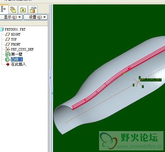

各位大侠:
              你们好! 刚学PROE什么也不懂,刚画一个防暴盒就受阻碍了,
就是图片的中间位置怎么创建法兰壁?  我是通过旋转得出来的半圆图形,
想在旋转壁切口处创建法兰壁,但没有一点的反应,做不出来法兰壁。
    还望各位的大侠帮帮忙,教教在下
122
155

这是在钣金界面    基本的垂直平面也是在原有的基础上建立起来的
应该不是平面的问题   现在是头尾可以创建法兰壁  中间的位置,连基准线都没办法选定 没法创建法兰壁

是不是要这样的效果,如果是直接按法兰工具>位置>细节选择需要创建法兰的边线即可

没错,就是这样的效果,但是我用proe-4.0的,没办法做出这样的效果,也是先旋转,然后就用法兰璧工具,跟你一样的做法,但是就是没有办法做出你这样的效果,只有头和尾才可以做出来

我也是,就是选定不了红线对吧LZ,像普通的一点就OK了,这个点都点不出。
