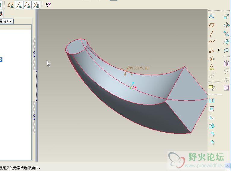

我在使用扫描混合功能时,由于有一个截面是四边形,另外一个截面为圆形,无法捕捉到圆的四个点,请教高手怎么去捕捉圆的四个点

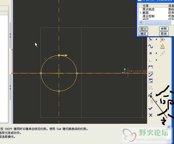

在草绘截面时用打断命令将圆打断成4各部分就自然出现了起始点。[localimg=338,300]1[/localimg]

如图:
发表于 2011-4-18 11:28 | 显示全部楼层
楼上的方法不错的,总之是要将没有的点变成有点,方法就看你喜欢用什么方式了!

本质在于相同数量的图元。

实在不行就画4个圆弧。

一般都用打断点打断的~

恩是的,我经常采用修剪里面的打断
