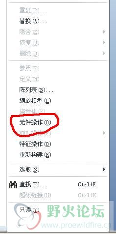

要在镶嵌模仁的模板上切除型芯限位孔,4.0里通过编辑/元件操作/切除可以在模板上开孔。
5.0找不到相应功能。
如果在零件模式下将难以定位切口。

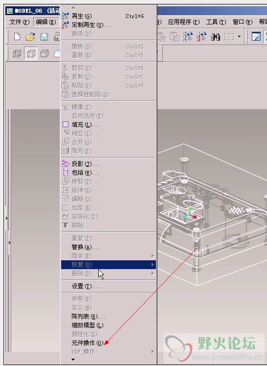

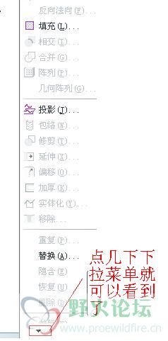

那么多人看贴都不回答,我来告诉你,5.0编辑比较长,要点下拉菜单

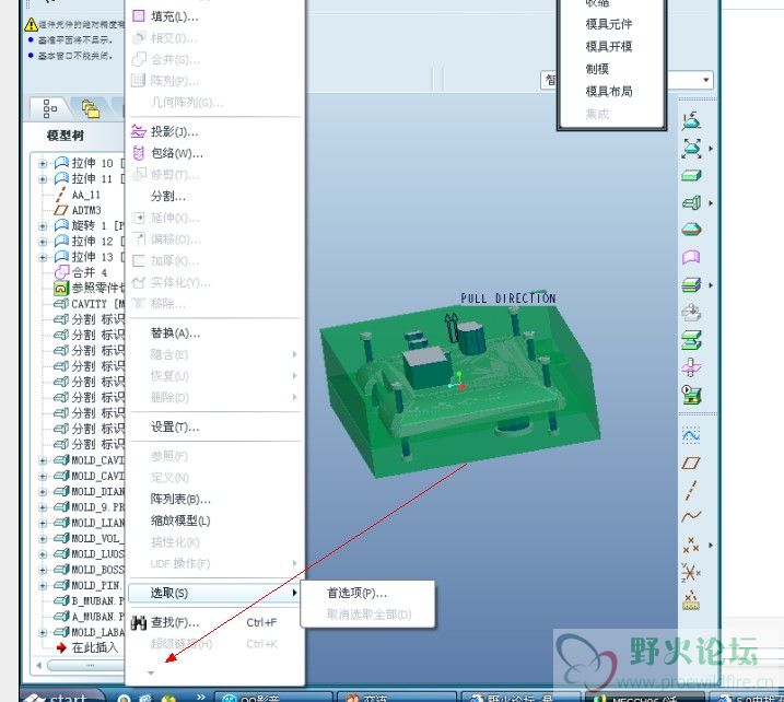

 楼主| 发表于 2011-4-17 09:33 | 显示全部楼层
2.jpg 还是没有啊,已经到头了。你用的是5.0哪个版本的?

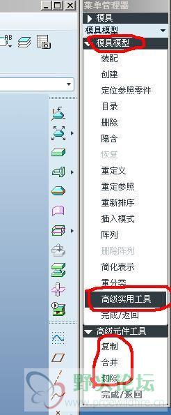

发表于 2011-4-17 10:14 | 显示全部楼层
5.0在分模模块里只能在点菜单管理器---模具模型---高级实用工具--(复制,合并,切除)
