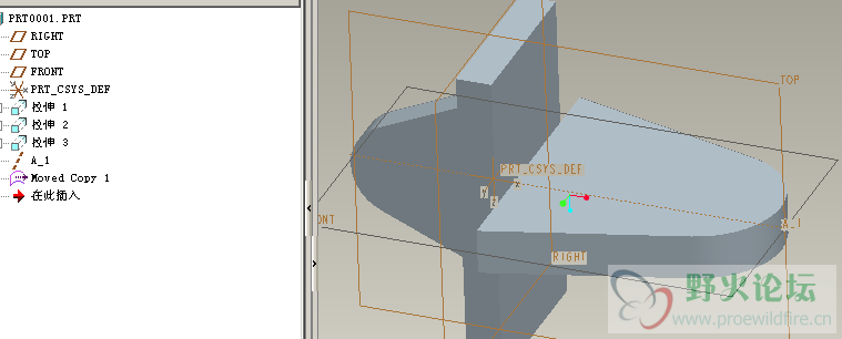

如题,就像CAD里的旋转功能一样。整个物体旋转,但不保留原始特征!
[ 本帖最后由 108694847 于 2011-4-16 14:43 编辑 ]

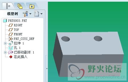

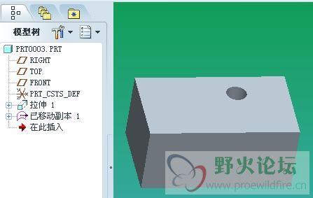

发表于 2011-4-16 20:32 | 显示全部楼层
可以的啦

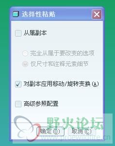

你在复制特征之后的选择性粘贴中,不要勾选从属
这样做完之后,可以删除之前的特征

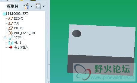

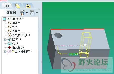

我做的一个孔特征的移动,你看看

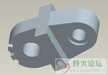

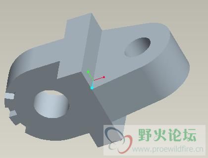

发表于 2011-4-16 23:24 | 显示全部楼层
可以,你要旋转的那个特征最好是面体,如果不是先复制曲面吧,复制完后点击选择性粘贴,选取你要旋转的轴,输入角度就好了。如果保留原来的面体,就在选项下把钩取消,最后实体化。
01.prt.rar
