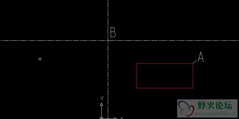

以前用别的三维软件,现在想学proe,开始感觉是真难,什么地方都不习惯,简单的画画草图还可以,别的就不行了,我想问个问题,以前用的软件很简单的弄出来了,和cad差不多,用proe弄了半天都没弄出来
在proe草图环境中调入cad图纸,想把图中红色线框以点A为基点移动到点B,点B是两个基准面的焦点,红色线框整体移动过去,以前用solidedge操作和cad差不多,框选后移动点选点A,然后移动到点B就ok了,proe怎么操作呢,框选后移动智能以他给标出的圆中间带个x的地方为基点移动并且不能移动到一条线或者一个点上,如果是靠约束去弄的话,由于cad图纸调入进来尺寸都没变成强尺寸,要都转换成强尺寸也很繁琐。。。。希望各位大侠指点,搞的我都没什么信心了。。。。

右键拖动“锚点”到你想要的基点处,“锚点”就固定下来了,左键再拖动“锚点”,带动你导入的图形整体以刚才定的基点移动到你想放置的地方。另外,请注意同时还有一个旋转的“锚点”,操作方法相同,你可以试试看!
