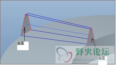

想请教下,我建立了一个椎齿的大端和小端的曲面,怎么在两个曲面之间混合实体啊?对于扫描混合,截面是平面我可以完成混合,但是我这两个截面是曲面。谁能帮个忙啊?谢谢啦
Rank: 1
 楼主| 发表于 2011-4-13 17:18 | 显示全部楼层
我这个问题应该不属于可变截面扫描吧?

发表于 2011-4-13 18:54 | 显示全部楼层
把线投影到曲面上 再扫描混合

回复 3# jsfq 的帖子
边界混合,只能混合成一个面,我想混合成实体啊?

回复 4# 我只要自由 的帖子
怎么投影,可以详解下吗?

用曲面混合,再将曲面合并——实体化,应该是可以的!

混合个直的,完了用两头的曲面替换即可。

回复 7# 似水年华 的帖子
恩,的确行的。呵呵,谢谢指教

按7楼说的做,这个很简单的
