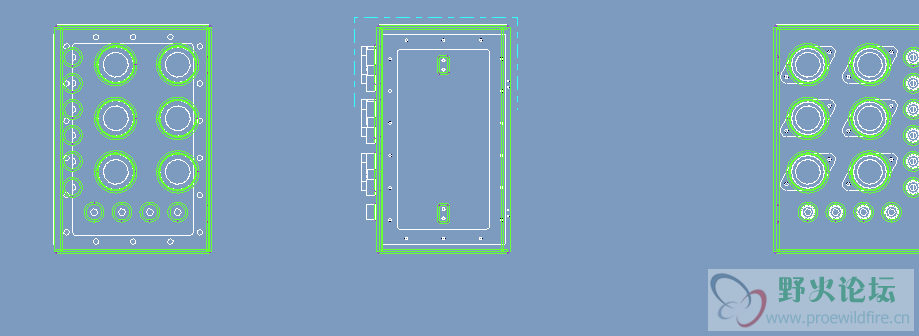

[下载] proe5.0工程图中焊接线的隐藏,隐藏图中的绿线

  我也遇到同样的问题了 不会 求解

 楼主| 发表于 2012-11-19 10:42 | 显示全部楼层
郁闷中 ,论坛中居然没有人会这个

回复 楼主 rainweb 的帖子
好像真的没有人会

在视图--显示设置--系统颜色--几何--选钣金曲面旁边的颜色按钮--选几何--确定就OK

在模型图点击焊缝——右键——遮蔽
谢谢指点
