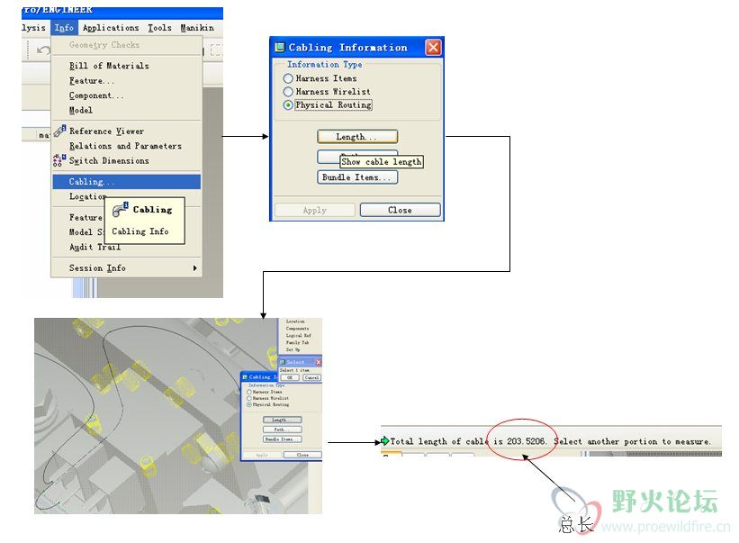

发表于 2011-8-10 10:58 | 显示全部楼层
信息-电缆,点开你需要的列表形式,小窗口的菜单里可以另存,再改个表格或文本的扩展名就行了
发表于 2011-8-15 09:14 | 显示全部楼层
当你生成BOM表的时候,线束的长度都会显示的啊.
