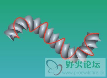

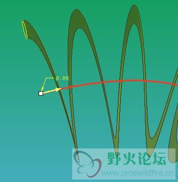

我今天运用TRAJPAR进行变截面扫描,发现不能生成模型。
那位高人指点一下迷津。
小弟在这先谢了。
我把失败的建模附上。
vss.prt.rar

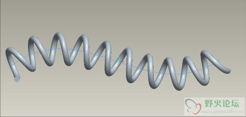

发表于 2011-4-4 16:07 | 显示全部楼层
改变一下,也是一样
改变一下,也是一样
附档为5.0版本

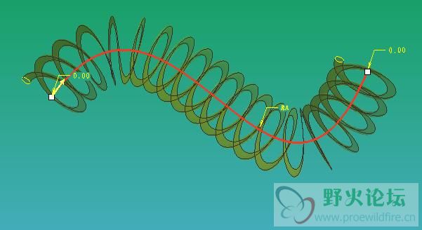

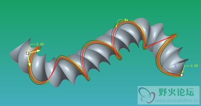

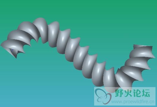

发表于 2011-4-4 21:31 | 显示全部楼层
在分析一下
你要是直接VSS出来的话,是可以但是我敢说肯定不是您要的结果
如图:应为VSS是很多时候都选择的垂直与轨迹,这样没有其他控制线的话会导致只是一个圆片的生成.
我们需要进一步修改
垂直与轨迹
垂直与轨迹
生成的圆片
生成的圆片
放大效果
放大效果
回复 支持 反对

发表于 2011-4-4 21:35 | 显示全部楼层
过程都差不多
这样也是比较麻烦咯,呵呵
你那样一部到位需要有控制曲线,要不然结果可以想象你不会满意...

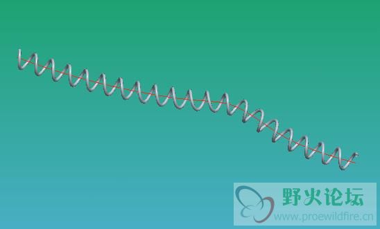

230
Rank: 3Rank: 3
293
发表于 2011-4-24 15:24 | 显示全部楼层
我不知道你要的是什么样的,我用5.0的画了一个
