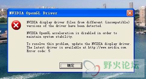

[已解决] 安装完PROE5.0,运行时出现如图情况

 楼主| 发表于 2011-3-30 19:29 | 显示全部楼层
没有人碰到这个问题吗?

发表于 2011-3-30 21:54 | 显示全部楼层
显卡驱动程序有问题,卸载了重新完整的安装下
发表于 2011-3-30 22:06 | 显示全部楼层
如火大所说,可以到NV官网下载公版完整的驱动,地址是http://www.nvidia.cn/Download/index.aspx?lang=cn

发表于 2011-3-30 23:20 | 显示全部楼层
驱动问题
把驱动都更新下吧

 楼主| 发表于 2011-3-31 12:36 | 显示全部楼层
谢谢,问题解决,显卡驱动问题
