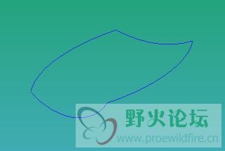

我用边界混合生成的曲面,总共是四条封闭曲线,每条封闭曲线通过草绘功能绘制,每条封闭曲线也是由四条首尾相接的曲线构成,但是在使用编辑--延伸,功能时要选取边界曲线才能使用,为何我的不能选取,每次选取只能选取这条封闭曲线中的一条,所以只能延伸一段,我要的是选取整条封闭曲线

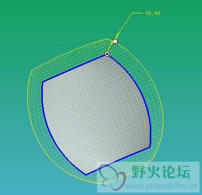

可以一起延伸的
版本3.0
你要一起选择就可以了
