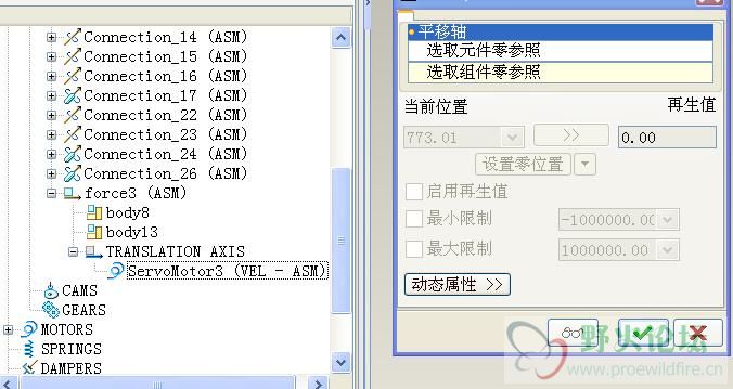

在运动仿真中使用slider,怎么样让滑块在一个范围内滑动呢,高手帮忙

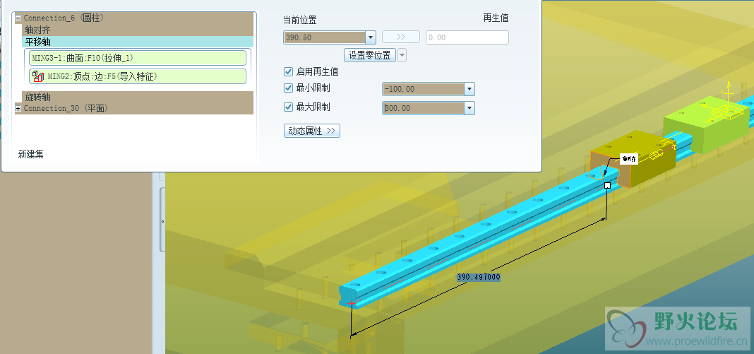

发表于 2011-3-29 14:58 | 显示全部楼层
MECHANISM--CONNECTIONS--JOINTS--然后找到你要设置的SLIDER
然后自己设定就可以。就是最大值、最小值的设定吧。
我是这么认为的

 楼主| 发表于 2011-3-29 15:34 | 显示全部楼层
我的英文版,能帮忙解释下吗,谢谢!
