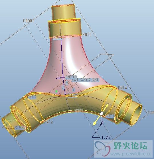

[已解决] 这个三通曲面怎么中间部分加厚不了,全部曲面合并过了

发表于 2011-3-27 17:19 | 显示全部楼层 |阅读模式
如下图
1608
1950

最好把你的模型发上来,才能分析。

俺的经验是你模型的本身空间就没多少了,然后你再想加厚所以不可以,还有就是你的那个曲面可能在加厚会重叠
建议你上传源文件给大家看看,呵呵!

可能是你面做的不好

曲面不顺吧~

肯定是空间不够造成几何重叠。。。建议楼主吧产品对称切成四分之一再加厚试试。。。可以加厚的话就镜像。。。如果不行就再对称分小加厚,再通过复制旋转再镜像。。。这是万能抽壳和加厚的方法

谢谢各位是空间不够啦
