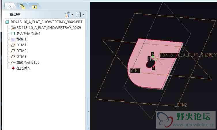

大家帮忙看看这个曲面是用什么命令做出来的?我用边界混合始终都有轮廓线。

发表于 2011-3-26 10:48 | 显示全部楼层
不知道你有沒有發錯附件
我下來看,就是很簡單的平面構建,談不上用什么混合吧,用拉伸就可以搞定了。
 楼主| 发表于 2011-3-31 13:28 | 显示全部楼层
你应该看清楚,外面轮廓和里面那个圆之间存在高度差,不要大意了,我问了不下十个人了,都是看起来简单,实际做起来才发现有难度,我也不会,才来请教大家。

 楼主| 发表于 2011-3-31 16:58 | 显示全部楼层
wincodg10  这位大哥,非常感谢,但是可能有点误会,我要的是那个从轮廓过渡到圆的那个面,不是补中间洞,就是你上面这张图上面积最大的这个面,是怎么做出来的。客户只发了个igs,实在是头疼。
就是这个红色的面是怎么做出来的。

 楼主| 发表于 2011-4-2 13:46 | 显示全部楼层
wincodg10
非常感谢,这种拆面给了我很大启发。这种做出来的面应该可以达到客户的要求了。
不知道还有没有其他方法,我觉得那个没有内部结构线的曲面好神奇啊。
