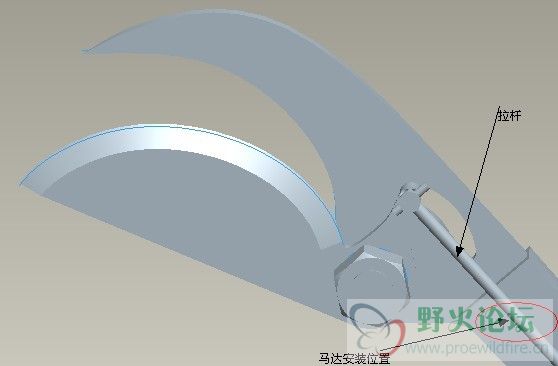

[求助] 见下图,用什么机械原理,用马达来驱动图中的拉杆
发表于 2011-3-24 15:06 | 显示全部楼层 |阅读模式
哪位高手帮一下忙,用什么机械原理,用马达来驱动图中的拉杆,进而驱动剪刀开合?

发表于 2011-3-24 15:47 | 显示全部楼层
两根弹簧,一个凸轮。。

发表于 2011-3-24 21:45 | 显示全部楼层
用马达带动轮子在轮子边上弄个偏心轴偏心轴带动连杆就行了啊

发表于 2011-3-25 08:38 | 显示全部楼层
可以用凸轮机构 和曲柄滑块机构来实现目的

发表于 2011-3-25 13:56 | 显示全部楼层
 楼主| 发表于 2011-3-25 14:02 | 显示全部楼层
回复 4# LHB123 的帖子
能不能说的详细点?谢谢
