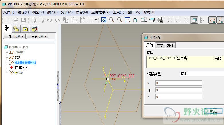

请教各位高手,如何在模型上建立柱坐标系

有些东西自己根据需要修改,然后确定

 楼主| 发表于 2011-3-23 11:23 | 显示全部楼层
谢谢楼主的回答,但是,这个方法只是以柱坐标来确定坐标系的偏移位置,得到的仍然是笛卡尔坐标。

发表于 2011-5-31 23:13 | 显示全部楼层
回复 2# 野火 的帖子
老大,为什么我在坐标系对话框中的偏移类型是未被激活,就是不可设置和更改的状态呢?
