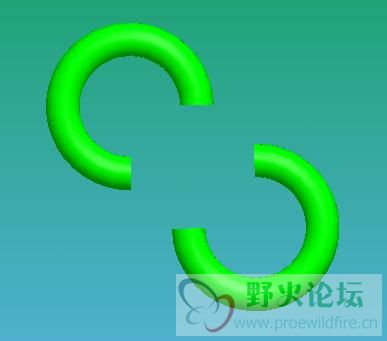

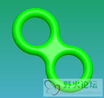

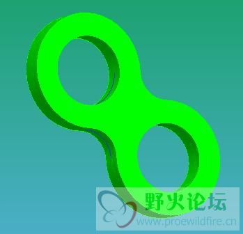

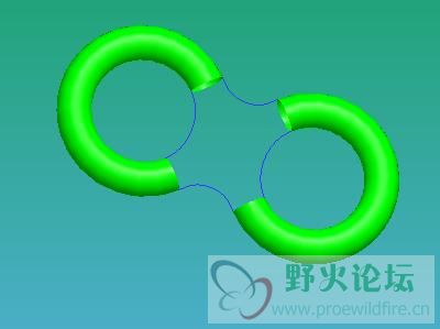

先说一个最简单的办法:
1.连接草绘曲线
2.拉伸曲面
3.倒圆角
[ 本帖最后由 hg9307 于 2011-3-20 15:29 编辑 ]
原始档
原始档
草绘
草绘
拉伸
拉伸
倒圆
倒圆

发表于 2011-3-20 15:39 | 显示全部楼层
直接拉伸,然后倒角,不就可以了么?

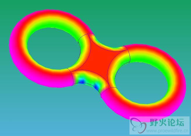

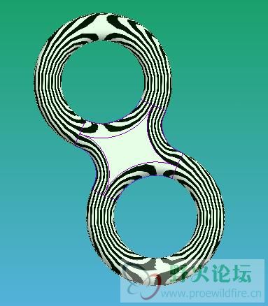

第一种的缺陷
[local]4[/local]第一种的缺陷:基本上完成了任务,但曲面分析不很好
研究修改第一种

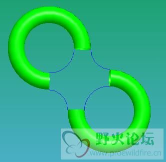

第二:修改草绘曲线为造型,并限制曲率连续
第一种的缺陷
第一种的缺陷
造型,并限制曲率连续
造型,并限制曲率连续
修改之后的
修改之后的
修改之后的
修改之后的
