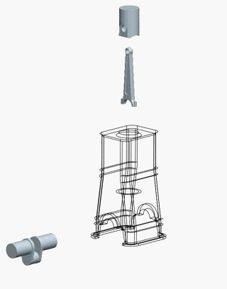

渐现+仿真在动画模块可以做,但运动只能局限在一些简单的
比如proe帮助指南里的
