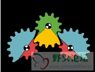

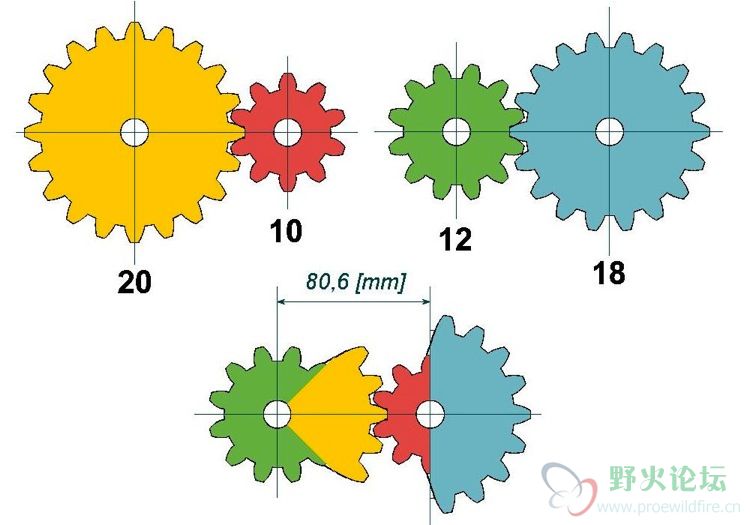

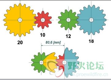

请教各位组合齿轮如何仿真?具体齿数如下图:
补充一下:因此两个齿轮是由四个齿轮组合而成,在proe中无法同时定义两个齿轮副!
应该有点像半齿或间歇运动!
请问各位应该如何组装?

发表于 2011-3-16 10:27 | 显示全部楼层
机构里面好象有齿轮副吧?

发表于 2011-3-17 09:46 | 显示全部楼层
我也是首次见到这些啮合方式,但是不管怎么样,它们的中心距是不变的,你就可以按普通的齿轮副定义,而后定义一对齿形的啮合剩下的就只有ok了。
只要自己尽心尽力就算啦。
62
73

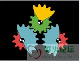

 楼主| 发表于 2011-3-17 18:40 | 显示全部楼层
  楼主的方法已试过!  不行!
因这组齿轮转动角速度会在不同的齿轮副中不同,也就是20对10时,角速度为V1;18对12时,角速度为V2!!!
所以这个仿真我做左几次都不成!!!
版主救命啊!!!!!
