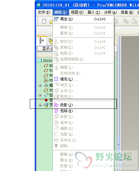

诸位精英,我问个菜鸟级的问题,就是在PRO2001里,有个曲线二次投影模块来做曲线的,也就是通过2个基准平面的投影来完成这跟曲线。那么在3.0里,我想做一根这样的曲线,需用到二次投影,这个模块在那个地方啊?还有就是我看到论坛里有曲线螺纹,这个是怎么做的、?

不知道你说的是哪个投影,不过在编辑里面有投影选项,是可以用来投影曲线的。

应用程序——继承,然后你选择曲线图标(是图标不是菜单),然后瀑布菜单里就有了二次投影。
