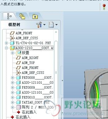

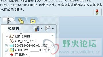

一组件里面,我替换基础组件之后,提示再生失败,
但是,发现提示再生失败的子组件并没有装配关系错误,新窗口打开之后也没有发现子组件的错误。
提示“特征D”失败,但是子组件中并没有这个特征啊。。纠结中。。。。。。
一个一个点开查过了,什么错误都没有,就是再生失败,完全退出再打开还是这样。,见鬼了

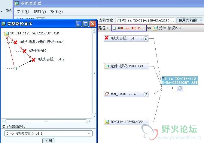

 楼主| 发表于 2011-3-10 14:47 | 显示全部楼层
已经找到失败的路径,但是,,这个元件标识*****的,,就不知道该怎么查下去了。。。
有高人帮忙解释下不~~~~
信息栏提示:
遇到截面图元的无效外部参照。
警告: 偏移截面 A3 需要重定义。
遇到截面图元的无效外部参照。
警告: 偏移截面 B1 需要重定义。
还是不明白。,A3,,B1,,是指啥呢?。好像对这两个名字一点印象都没有。。

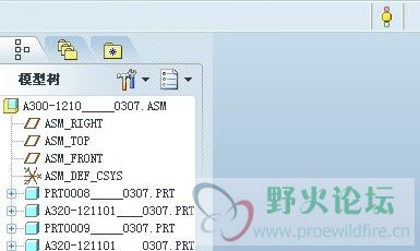

发表于 2011-3-10 14:53 | 显示全部楼层
建议打开图档后不要点再生,然后打开所有的组件里的零件,将里面有互相参照的特征只读看行不行

 楼主| 发表于 2011-3-10 15:01 | 显示全部楼层
..我就是要再生的,,而且还要成功~~

发表于 2011-3-10 17:10 | 显示全部楼层
依我看就是在建模的时候你所参照的图形有改变,以置找不到参照,所以就会提示再生失败
仔细找找你所建立的零件有参照那个零件。这样应该是可以解决的

 楼主| 发表于 2011-3-10 18:21 | 显示全部楼层
..那是装配的第二个组件,而且也查过了。。。。

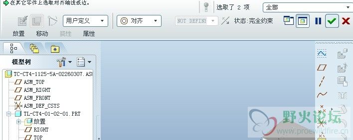

 楼主| 发表于 2011-3-11 10:22 | 显示全部楼层
无奈之下,只好重新添加该组件,删除原先失败的组件,,,但是找不到这个失败的特征D,,心里仿佛始终有根刺。。
