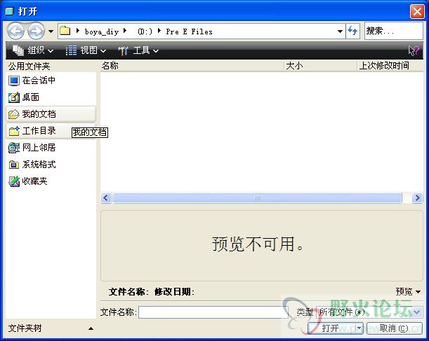

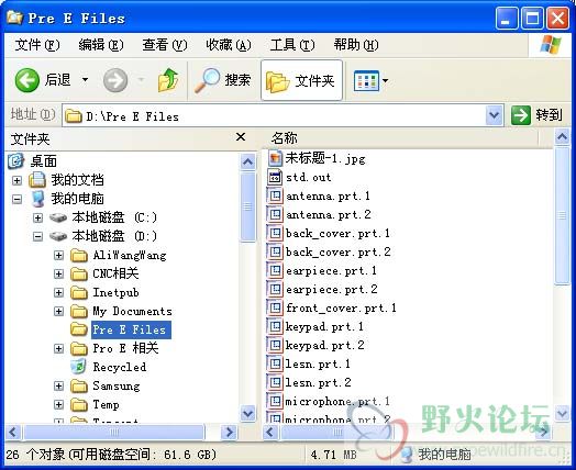

求助一个低级问题, 我在按教程学习 Pro E 5.0 画手机零件的过程中, 在画最后一个零件——手机前盖开手机显示屏孔时, 按教程说明选取“草绘”(Sketch) >“数据来自系统”(File System)。在浏览器中,选取 lens.sec 文件。但奇怪的是显示屏零件的文件明明在工作目录中,可 Pro E的浏览器却不能显示其存在,导致无法打开显示屏零件的文件。
刚开始依靠论坛和教程在自学,请高手多多指点。谢谢!
在 XP 的资源管理器明确显示文件的存在

刚才又仔细看了看, 系统应该是要选取后缀为 "  SEC " 格式的文件. 请问 SEC 格式的文件是怎么产生的 ?

去掉工作目录里的空格试试,新建个草绘保存了就是 sec

刚刚弄明白了 , 在草绘退出前保存副本就能得到 .sec 格式的文件。
