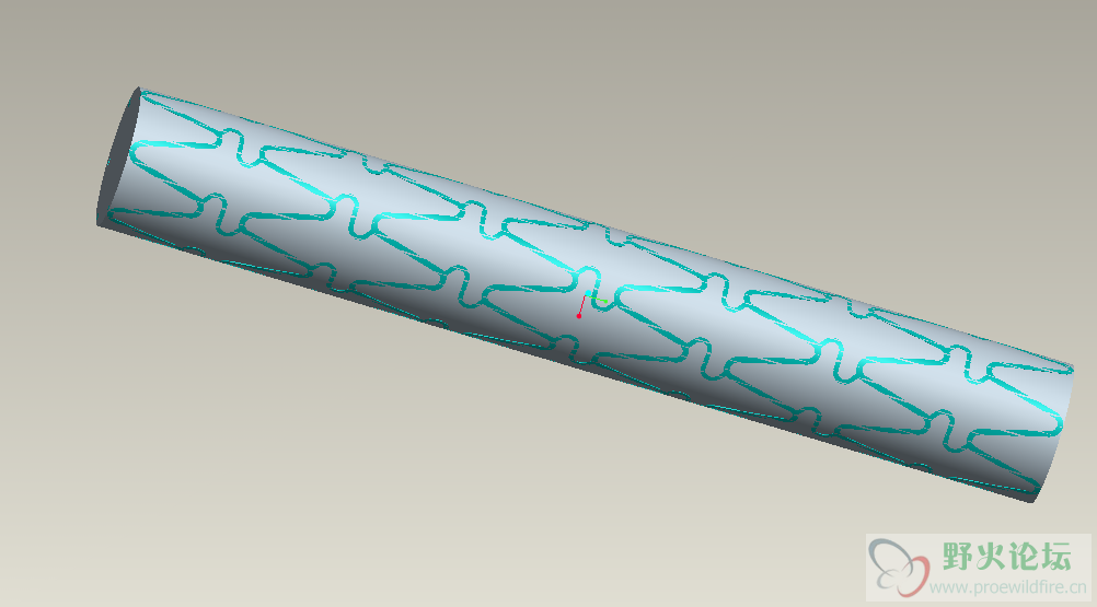

我将血管支架和血管装配在一起,如图(绿色的就是血管支架,灰色的就是血管)。现在我想切除血管上支架那部分实体,怎么办呢?

发表于 2011-3-6 21:17 | 显示全部楼层
还没弄好?
点编辑  。。。。元件操作。。。。。弹出窗口中选切除
选血管。。。确定      选支架。。。。确定
确定
