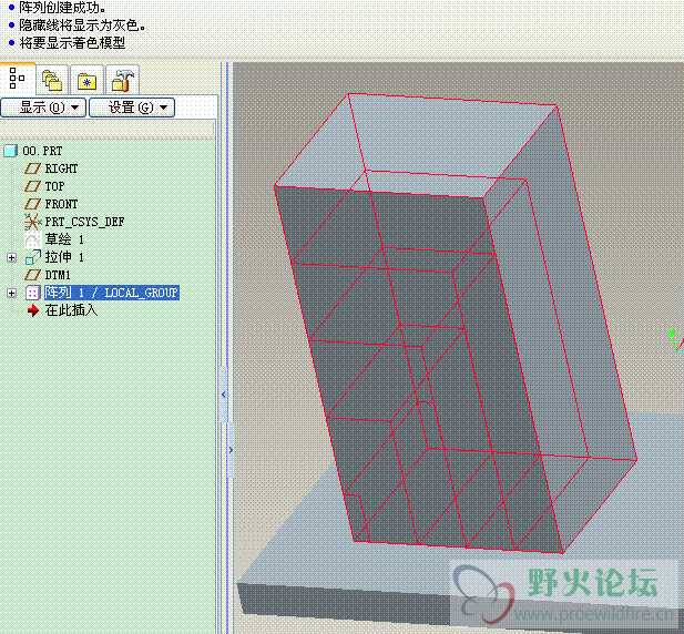

在做阵列的练习,想将一个方块依次复制五个,间距5mm,高度递增,但是无法设置水平方向的递增量,这样阵列出来的5个都在一起,如下图,期待高手帮忙解决下,谢谢!

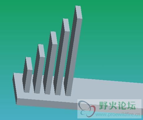

你看看
不知道你要的是不是这样的,选择两个尺寸

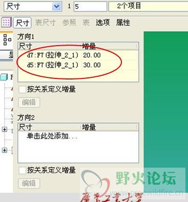

发表于 2011-3-6 15:33 | 显示全部楼层
选取两个尺寸:一个你所要阵列的方向那个尺寸以及高度尺寸

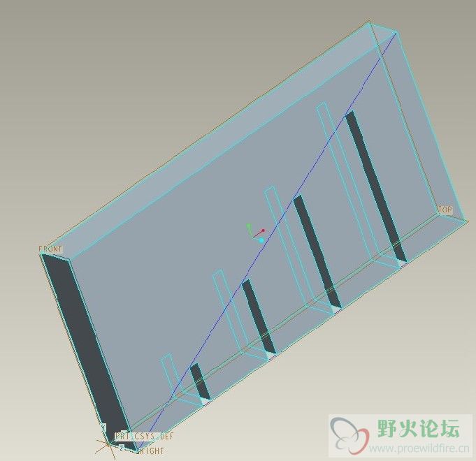

发表于 2011-3-6 15:36 | 显示全部楼层
PRT
PRT==VER 3.0
prt0009.prt.rar
50.02 KB, 下载次数: 16

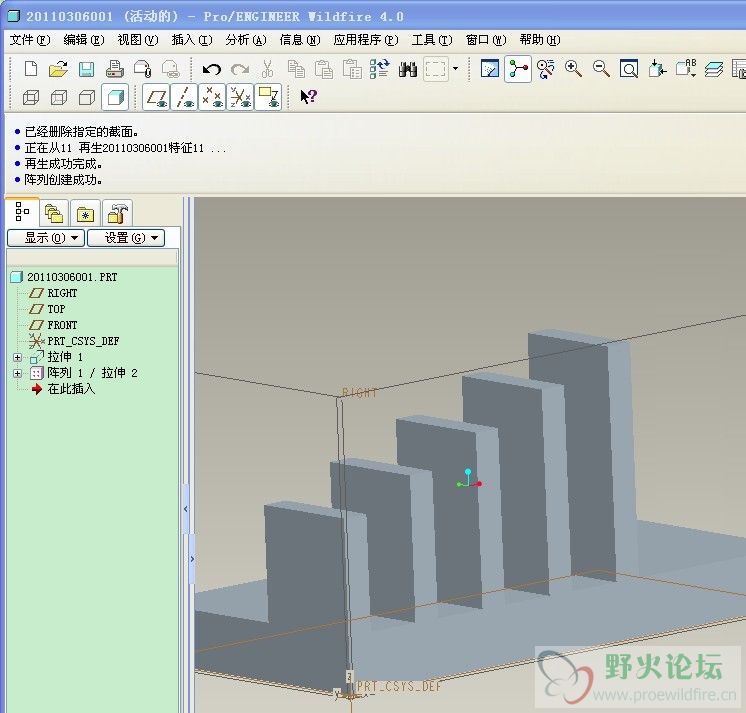

发表于 2011-3-6 15:56 | 显示全部楼层
我画了一个,你看看,呵呵,附PRT模型参考!

 楼主| 发表于 2011-3-6 16:11 | 显示全部楼层
回复 2# hg9307 的帖子
是想要这个效果,谢谢!
