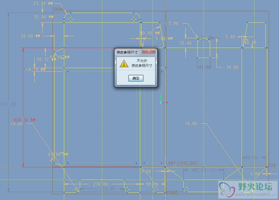

就像图片看到的那样,参照尺寸修改不了

参照尺寸是有其他尺寸驱动的,不能修改

该步骤是不是用了尺寸阵列?尺寸阵列的时候,一般会出现你这种情况!

我也遇到这样的问题,草绘可以删除,但是不能编辑修改......
不知道怎么板,我还发了贴的,只好重新画草绘
