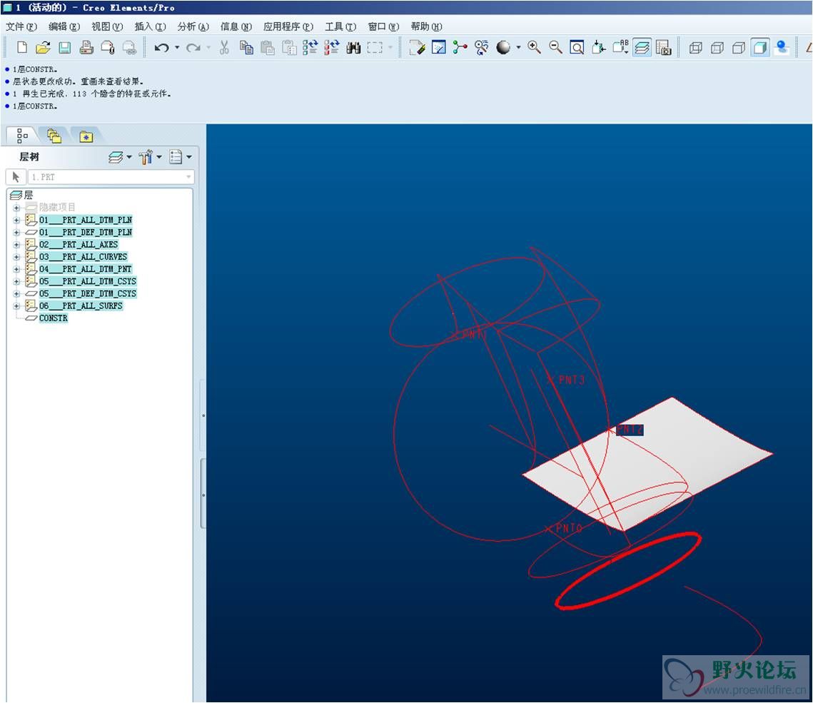

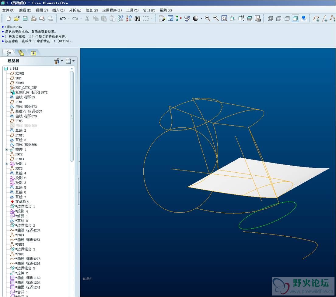

有一个产品,从模型树上看到有很多步骤,可是用模型播放器看不到每一步的设计,将在此插入拖回到前面的步骤,也看不到,有那位师兄指点一下啊?

有没有那位仁兄指点一下啊,究竟问题在那个地方?明明在在模型树上看到是有很多操作步骤的,用模型播放器播放的时候,怎么就看不见呢?直接将“在此插入”往前拖动到前面的步骤,还是看不到!

你看下是不是模型是不是被设置成只读了!在PROE菜单栏-编辑-只读里修改!没有遇到过这种情况,猜测!

一样的,我选择里面的清除,还是不行。应该不是那个地方的问题。

你那个产品是不是有很多曲面?也有可能是所有的曲面都被隐藏起来了!你把层树中隐藏项目取消隐藏再试试看呢!

 楼主| 发表于 2011-3-5 15:37 | 显示全部楼层
  我遇到问题的图如附件所示,请大家多多指教。希望这样的问题的解决办法能得到更多的分享!

可以看到每个设计步骤的,因为那些曲线和面,都被设成层并隐藏了,所以很多步骤拖下来,啥都看不到,你把层全部取消隐藏就好了
另外层状态是需要保存的,否则你下次打开,层状态依然如旧

谢谢你,搞明白啦。
