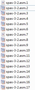

peoe中每次保存都会多一个同名的文件,只是末尾的序号一个比一个大,我只想要现在最新的资料,可以把以前的删掉吗?比如,我的工作目录中有“spas-3-2.asm.1”“spas-3-2.asm.2”.。。。。“spas-3-2.asm.15”,我只要最新的,可以把15之前的都删掉吗?谢谢

可以.

帮助,打开系统窗口,运行 purge ,就删除了

如果你用的不是WIN7,这个附件绝对是删除旧版本的神器
见附件(注:对于win 7 64位系统不可用,我也在头痛这个问题)
介绍:
1 在鼠标右键增加purge功能,可清除Proe的历史文件,只存留最新档
2 相比以前的批处理程序,该purge可清除该文件夹的所有的子文件夹的旧文档,非常好用,强烈推荐proe所有版本所用者使用
3 该程序同时删除以下文件,请确保以下种类文件对你无用,可自已在de.bat文件内更改(用记事本打开)
  del *.dwl
  del std.out
  del *.err
  del *.inf.*
  del *.log.*
  del *.pro
  del *.out.*
  del *.win.*
  del *.lst
使用方法:
将附件中的de.bat保存到你不经常用到的位置(避免被误删!)
用记事本打开purge.reg,更改最后一行为你"de.bat"所在的目录(刚刚保存的目录),注意是双斜扛。也可直接放在我所列的地址:E:\\设计文件夹\\proe-setup\\de.bat(对照自己的目录修改)
完成后保存,双击purge.reg,提示均点确定,提示已导入注册表后,在任意文件夹右击,在菜单中会出现Purge命令,单击,即可完成旧版本的删除.(该方法最好的地方,是可以删除文件夹及其子文件夹中的所有旧版本,操作需小心,防止误删)
如果还不会使用,可以把de.bat文件存盘,把路径发出来,我帮你修改purge.reg,希望这个回复你能满意

你点文件,然后点拭除,再打开系统窗口,输入 purge ,就删除了
