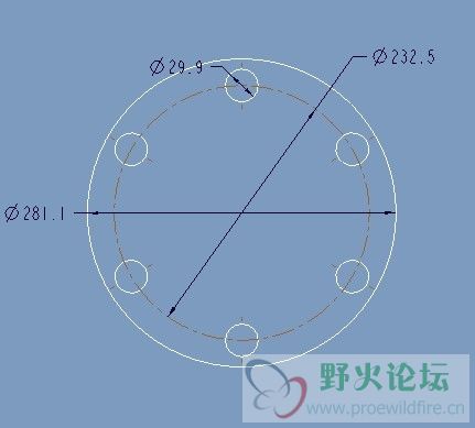

如图:有没有办法能直接标注出均布的6个孔的中心距离?
图上的标注是我用草绘先画了个构造圆,然后设置成与视图相关,标注出的,但是这样做如果零件改动过,这个构造圆不会随着改变,标注的尺寸不动,大家都是学PROE的应该有办法的吧!
 楼主| 发表于 2011-2-25 09:42 | 显示全部楼层
补充一下,这6个孔是我用轴向阵列做出来的,如果用自动标注,只能标注出单个孔直径和孔心距轴的距离(相当于半径)
如下图,这样也达不到目的

发表于 2011-2-25 10:01 | 显示全部楼层
我是这样做的,在做零件时做一个构建圆。如下图。这样在工程图时就会有标注了。

发表于 2011-2-25 13:34 | 显示全部楼层
建孔时用直径分布定位就好了
 楼主| 发表于 2011-2-26 10:02 | 显示全部楼层
天哪。。。你们的方法都很好,我用过之后全部成功了,我怎么就没有想到呢,谢谢谢谢谢!!!!!
 楼主| 发表于 2011-2-26 10:07 | 显示全部楼层
1122yuwei你的方法可以实现,hxy369,你的方法更好用

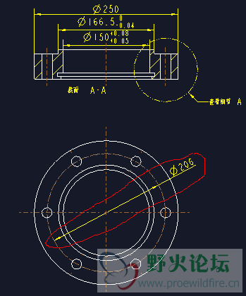

发表于 2011-2-28 13:51 | 显示全部楼层
标注时写 EQS - 直径符合和孔的大小。每个孔标准不符合平均分布的工程规范。
列如:
      6xφ18
       EQS
再标注构造线圆的直径即可,简单清晰一目了然。
