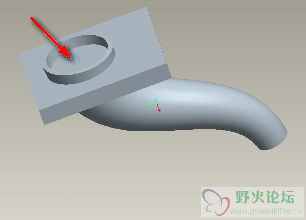

我的破衣的新手,遇到一个问题,如图所示,管道是空心的,与一个实体相交后,就把孔给堵住了,如何打通箭头指着的那个孔。

1.用扫描混合剪切出孔.

按照原轨迹扫描混合剪切

做那个方块之前把管道的内表面的曲面复制了,然后再做方块,做完方块用原来复制的面用编辑里的实体化切减材料就……

两个都用曲面做,然后通过合并,复制曲线修剪曲面,就可以得到了。
