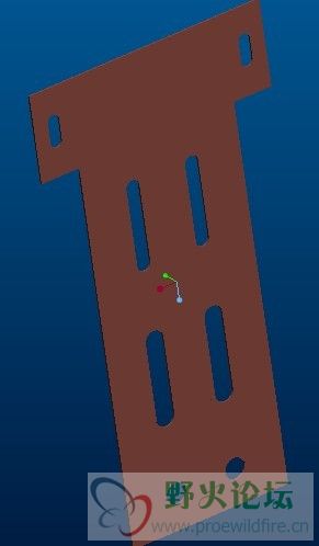

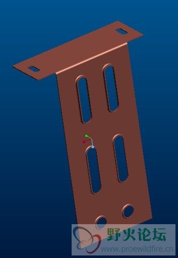

[已解决] 这个钣金展开后怎么相同的孔变得大小不一了??

发表于 2011-2-14 16:55 | 显示全部楼层
从模型树上判断,
第一壁的6个孔均添加了法兰壁。
而这种法兰壁不需要割缝就能展平。
展平后,孔看起来大小不一,
是因为展平前法兰壁高并不等吧。
以上推测。
楼主可以上传模型文件以进一步验证此推测。
89
125
 楼主| 发表于 2011-2-15 11:01 | 显示全部楼层
谢谢!!问题解决了,是翻边高度不一样!
