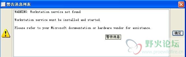

不知道方法 我弟的的电脑就是会出现警告  安装文件是我刻盘给他的
出现下列消息 有什么方法解决呢  又不想装系统

workstation服务被禁用了,打开就行
打开“控制面板”,“切换到经典视图”,“管理工具”,打开“服务”,然后找到名称为“Workstation” 的服务,双击,将启动类型设置为“自动”,然后点“启动”。应用,确定。

我都有同样的情况,但按照上楼的方法去做还是不行,应怎样解决

WARNING:Workstation service not found 错误解决方法
http://www.proewildfire.cn/thread-3071-1-1.html
